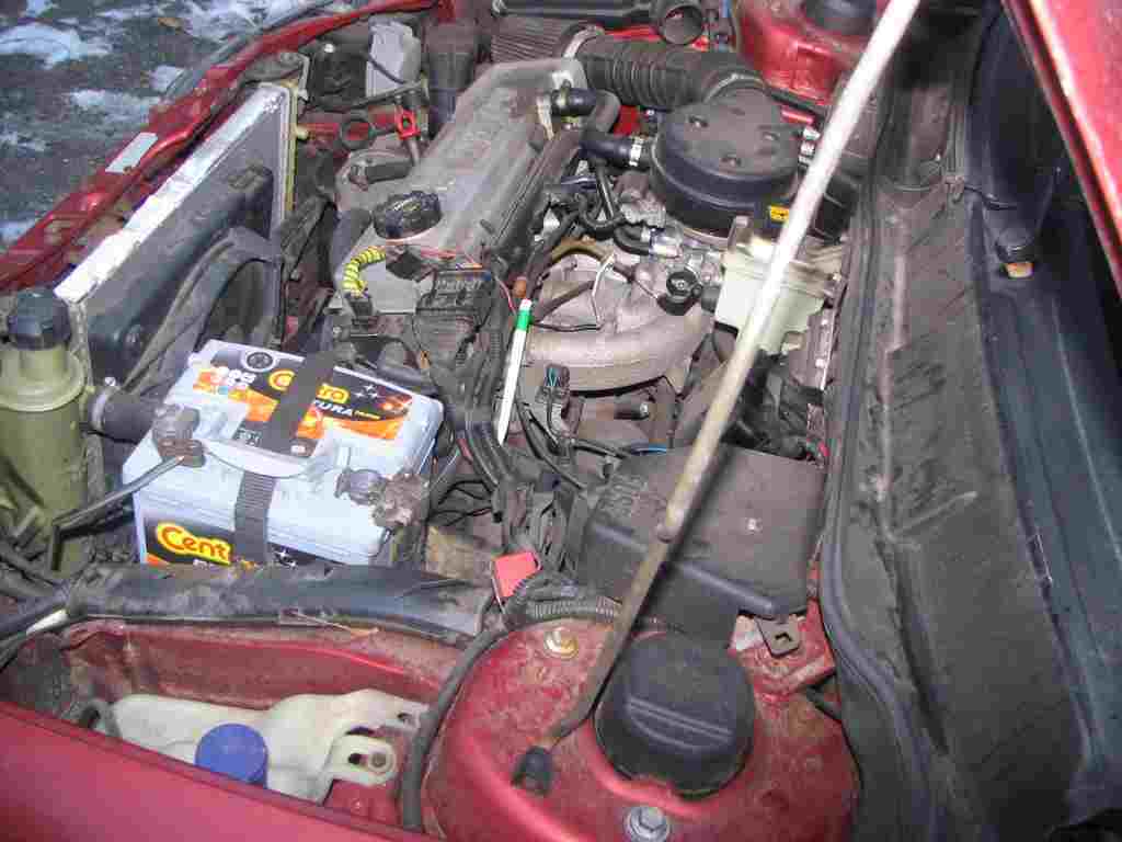

przejrzyj link-na fotografii masz zaznaczone ,które węże odłączyć w czasie odpowietrzania-odpowietrznika jako takiego tam nie ma
niżej masz fotki jak wyglada odpowietrznik i na nastepnych gdzie jest jest zaznaczony dlugopisem, koniec dlugopisa stoi na odpowietrzniku
> Szukakałem odpowietrzanie i odpowietrzać i nie znalazło nic
> konkretnego ::P dzieeki za link a i tak nie wiem jak bedzie
> wyglądał ten odpowietrznik ale cuż w 1,4 oczywiście w zalączniku masz kolejne zdjecia jescze bede trzy odpowiedzi wiec trzy zdjecia w tym zalaczniku zdjecie gdzie zbajduje sie odpowietrznik 1 w nastepnym drugi i w trzecim odpowietrznik chlodnicy

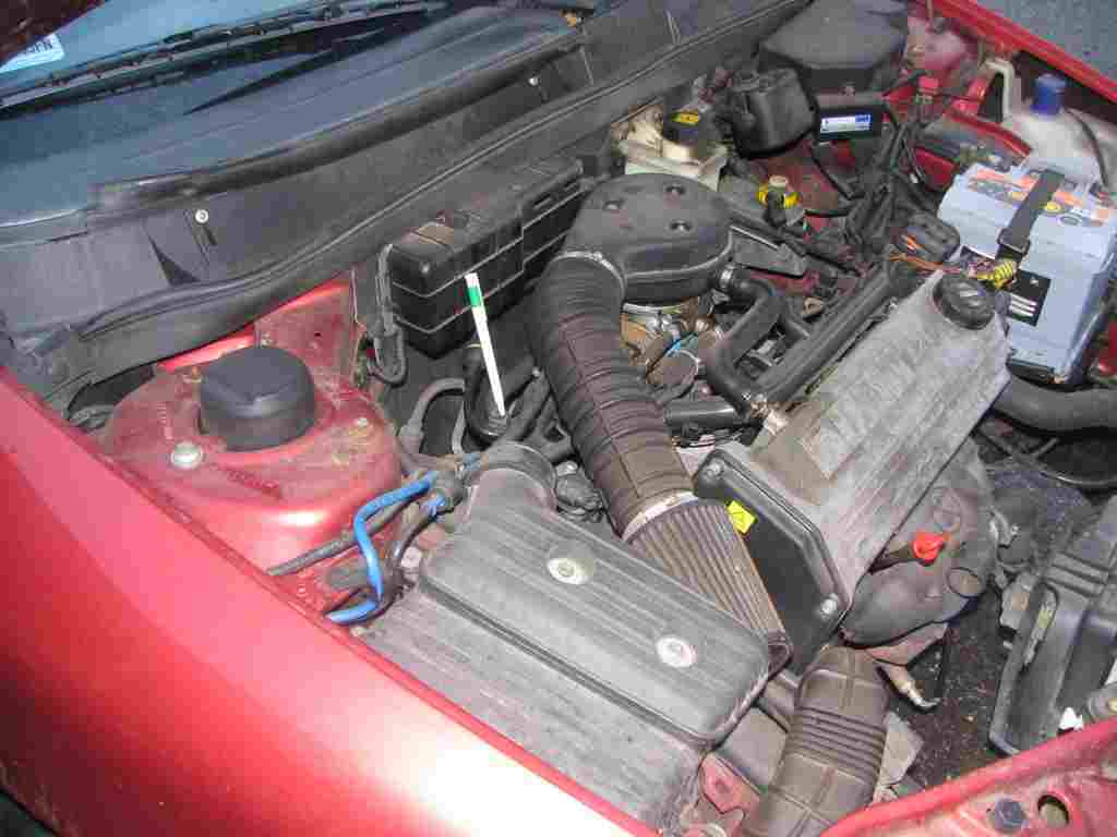

drugi odpowietrznik zdjecie w zalczniku

DZieki za zdjęcia 2 już wszesniej znalazłem od chłodnicy mam inny odpowietrznik zeby.GIF jednego nie moge tylko znaleść jutro na trzeźwo pojde i poszukam! z odpowietrznikiem chłodnicy mam tak że woda nie leci dopiero jak przycisne wąż to leci strumień ale tak to nei!!! a przy drugim odpowietrzniku koło fitra przeciwpyłkowego powiedzmy moge wykrecić śrube i woda nie przelatuje tylko stoi po samą krawędz!! confused.gif
> odpowietrznik jednego nie moge tylko znaleść jutro na trzeźwo
> po samą krawędz!!
cześć
To więcej niestety Ci nie potrafie pomóc u mnie jak odkręciłem odpowietrznik to uciekał najpierw płyn z bąbelkami powietrza a potem czysty płyn, ale ja to robiłem przy włączonym silniku, jeśli ti robiłeś tak jak ja to nie wiem co więcej moge Ci napisac, w każdym razie życze powodzenia .

Przejechałem się dzisiaj i wskazówka na poczatku troche ponad wystaje a potem spada poniżej czyli jest dobrze mysle. spraqdze w srode jak spalanie jak sie poprawiło to daje spokoj!! dzieki za pomoc!!
