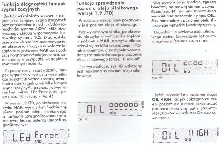

Witam mam pytanko co oznacza taki komunikat jesli mi sie pojawil na liczniku w 1.9 JTD punto II, a i czy jest mozliwosc sprawdzenia poziomu oleju elektronicznie tez na liczniku bo cos mi sie obilo o uszy. Pozdrawiam i dzieki grinser006.gif

Zagladnij do instrukcji obslugi -tam jest opisane o "Error led" i ZTCP tez o poziomie oleju. Niestety moja instrukcja jest w aucie a szczegolow nie pamietam.

Ok ok , ale to dlaczego nie wyswietla mi sie pozoim oleju? czy jest koniecznowsc ustawienia czegos czy jak? a jesli chodzi o ten error to jezli dobrze rozumiem to np. gdy nie bedzie dzialal ABS nie zaswieci mi sie kontrolka?
Tez mam JTD i w instrukcji wyczytalem o tym wskazaniu oleju, ale u mnie tego nie ma. Wie ktos od czego to zalezy?? Wg instrukcji to standard w JTD.
