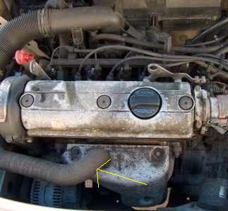

a jest tam cos takiego jak nadmuch cieplego powietrza z kolektora wydechowego zeby nagrzac szybciej samochod w zimie moze tam termostat nie dziala i masz na dolocie cieple powietrze
z tego co kojarze to ta rura nie jest szczelnie zalozona. Jest w polowie wycieta.
i po zdjeciu tej rury bede w stanie stwierdzic wadliwa praca termostatu? - jakie sa objawu jego wadliwej pracy?
Sorki ze tak mecze - ale zadawaniem pytan mozna sie wiele dowiedziec.
jezeli silnik dostaje cieple powietrze to zaczyna byc zmulony termostat w puszce filtra ma za zadanie gdy jest zimno dac powietrze z nad kolektora zeby sie silnik zagrzal a pozniej sie zamyka i idzie juz zimne jak ten termostat padnie to masz non stop cieple i silnik lapie mula nie gwarantuje ci ze to jest twoj problem ale ja bym to sprawdzil i wymienil filtr gazowy
> polowie wycieta.
sciagnij pokrywe filtra powietrza, wyjmij filtr i zobaczysz taka klapke.
mozesz zalozyc zwykla opaske w ten sposob zeby klapka byla w pozycji uniemozliwiajacej zaciaganie cieplego powietrza
