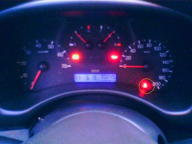

Witam .Czy ktos z kolegow juz probowal odpalic kontrolke niezapietych pasow w wytrzeszczu.Wiem ze nie jest obslugiwana przez linie CAN i jest oddzielne wyjscie z kostki pinowej z licznika tak samo jak do kontrolki poduszki pasazera .Tzw wejscie bezposrednie.Co jest potrzebne do odpalenia .Szukalem w archiwum ale tam za duzo nie ma.

Aby to odpalic potrzeba innego zapiecia pasów-z dodatkowym stykiem który wykrywa obecnosc koncówki pasa.
W punto stosuje sie zasadę przewodzenia tej koncówki a w innych autach jest tam mikrostyk z dzwignią na którą działa ten element-uwazam ze w kazdym z przypadków jest to zbędny bajer cfaniaczek.gif

To ze potrzebne jest inne zapiecie to juz wiedzialem interesuje mnie bardziej obwod zapalenia sie tej lampki , czy jest on uaktywniany masowo , bo chce ja wykorzystac do innych celow .Krotko mowiac jak zapodam mase na ten pin to czy kontrolka sie zapali czy moge cos sfajczyc .

Nie wyobrazam sobie aby mogło byc inaczej-MASOWO

od odpalenia potrzebne jest zapięcie pasów z wersji na rynek japoński zlosnik.gif

tak,masowo
