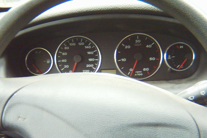

Potwierdzam że na 100% licznik poświetla żaróweczka (bezcokołowa, zdaje się 2W, nie do dostania nawet shocked.gif w ASO), taka jak np. w trzeciej lampie stopu.
Diody podświetlają wszystkie kontrolki poza światłami drogowymi (co widać na zdjęciu-kiedyś je wsadziłem do wątku o zaśniedziałych stykach, stąd te znaczniki). W momencie, gdy padło mi właśnie podświetlenie licznika, przełożyłem tam żaróweczkę 2W z drogowych - dioda nie podświetli równomiernie całego wyświetlacza mimo rozpraszającej (zielonej !) folii gdzieś tam po drodze... Natomiast jako kontrolkę długich użyłem żaróweczkę 1,2W które to są ogólnie dostępne...
Walenia w zegary NIE POLECAM - może zdechnąć któraś z pozostałych kontrolek sick.gif
