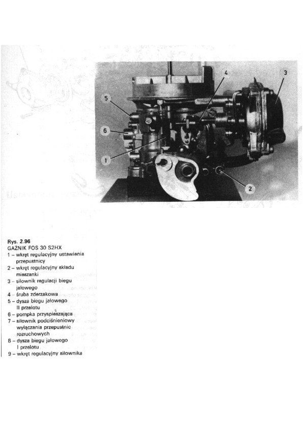

Witam kolegow. moze mi ktos na jakims zdjeciu pokazac gdzie sa umieszczone wkrety(wkret) do regulacji paliwa na FOS'ie? Nie znam sie na tym za bardzo, ale to chyba ostatnia mozliwosc - ze mi zalewa silnik. Dawno temu zaczely sie problemy, wygladalo jak walnieta pompa, to wymienilem niedawno, bo zbyt wiele razy gasl i dawal sie zapalic po jakims czasie. Ostatnio stalo sie to samo i w ogole nie dal sie uruchomic. Zmienilem kable, pompa pompuje, iskra jest, wyczyscilem dysze i nic... Z gory dzieki za wszelka pomoc.

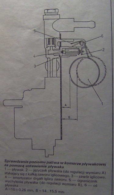

Sprawdż poziom paliwa w gaźniku, pływak i zawór odcinający. Czy gażnik jest suchy? Jezeli jest mokry lub poci się to będzie oznaczało za wysoki poziom paliwa, albo zawór w gaźniku się zacina.
hm wkrety(wkret) do regulacji paliwa chodzi ci o poziom paliwa w komorze paliwa czy o sklad mieszanki. bo jezeli o to pierwsze to prosze zalacznik.
I fajnie smile.gif Dzieki za pomoc, sprobuje cos zrobic. Wymienilem swiece na nowe i jakos chodzi ale wciaz zalewa.
