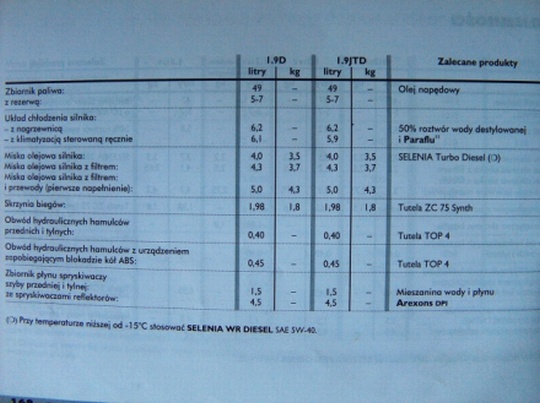

Wie ktos moze wkoncu jak jest z tym elek. wyswietlaniem poziomu oleju w 1.9 JTD czy musimy sie zwrocic do serwisu fiata? confused.gif
I tak na marginesie jesli ktos wie ile wchodzi oleju do 1.9 JTD do silnika?

Ja mam JTD z funkcją OIL poziom oleju silnika co ważniejsze turbiny. Pisze 4.3l. wchodzi ok. 4.0 trzeba by odessać ale to w ASO.

Wyświetla się to ok. 10s. OILooo--- tzn.poziom pomiędzy min.max. OIL HIGH olej max, lub OILo----- mało oleju. Samochód mam sprowadzony z Niemiec 2000r.klima,4x airb.ABS, wersja ELX.

A wiec tak Wszytkie Punta wyprodukowane przed Majem 2000 r maja taka funkcje , wyprodukowane pozniej niz Maj 2000 nie ma ja takiej funkcji poniewaz Fiat wprowadzil jakies zmiany i juz tego czujnika nie ma. 270751858-jezyk.gif
