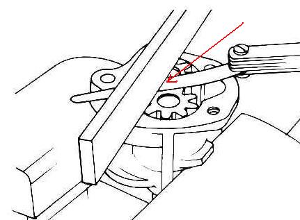

wyciągnąłem pompę i szczerze mówiąc nie wiem co dalej...
Po pierwsze primo była ona słabo przykręcona (subiektywne odczucie) a po drugie primo - to luz między "czołem" tych trybek a dekielkiem jest deczko ponad 0.15 mm (tak trochę na oko bo przyłożyłem taki trzonek klucza który tak na 95% był idealnie prosty); jak się rusza tym dzyndlem (do coś co kończy się trybkiem w pompie) to jest wyczuwalny delikatny luz.
i co dalej .... ???? czy:
1/ trzeba było mocniej przykręcić pompę w silniku (niby powinno pyć dociśnięte momentem 18 co raczej dużo nie jest)
2/ delikatnie splanować obudowę by zmniejszyć luz do powiedzmy 0,05mm (w książce pisze że ma być od 0,02 do 0,105)
... a może ktoś ma jakiś inny pomysł co teraz...
a pierwsza wersia już trochę nieaktualna bo pompa już wyciągnięta
Ponieważ pompa oleju miała luz dałem obudowę do planowania - póżniej założyłem i wszystko wróciło do normy
(miejsce luzu - rysunek)
