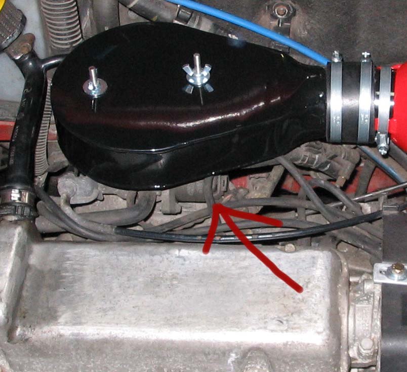

Dziś rano po odpaleniu autka okazało sie że coś jest nie tak. Samochód pierwsze dwa razy zgasł, po dodaniu gazu odpalił, ale jakoś tak niestabilnie chodzi, na wolnych obrotach przerywa, cała buda aż sie trzepie a obroty spadają do 300rpm i falują. Dodatkowo świeci się marchewa. Auto na benzynie średnio jedzie, za to po przełączeniu na gaz jest super. Check gaśnie (pewnie odcięty przez przekaźnik) i auto śmiga aż miło. Gaz mam od dawna i jak do tej pory samochód chodził ok. Moje podejżenia padły na krokowiec benzynowy. Czy ktoś z Was mógłby mi pokazać gdzie on jest na zdjęciu? Bardzo prosze. Kiedyś działo się coś podobnego, ale dodałem jakiegoś siówaksu do benzyny który czyści układ paliwowy i mu przeszło. I jeszcze jedno- jakie klucze potrzebuje żeby wyczyścić krokowy, chyba jakieś takie gwiazdkowe- jak one się nazywają?
dla mnie wyglada na krokowiec, okrecasz go wlasnie za pomoca tych gwiazdek (torx), z tego co mi sie wydaje to dobrze zaznaczylem na fotce, ale jak nie to nie bic zlosnik.gif:

no spoko, a macie taką fotke dla 899?
> ale wtrysk w 1.1 SPi i w 0.9 SPi jest taki sam
krokowiec u mnie jest pod przepustnicą ale naprzeciw po przekątnej... u góry z lewej strony... zlosnik.gif
no ok, ale chyba jest w innym miejscu- tak jak offca pisze z lewej u góry

byc moze jest obrocony, ale tego juz nie wiem
