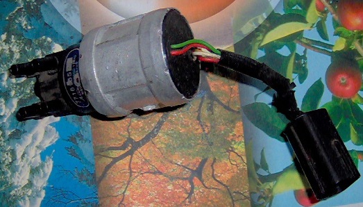

moze silniczek krokowy Ci juz nawala!! ja mialem podobny problem tylko ze moj na benzynie nie chcial jechac wogole a jak juz to zalewalo mi gaznik bo plywak byl zgnieciony i zalezy jak sie zawiesil!! ja AISANA zmienilem na WEBERA i nie mam wiekszych problemow z benzyna i "NITRO" LPG .pozdro

Co to za ustrojstwo i gdzie to jest? Tzn. wiem co to jest ale gdzie w aisanie?
> aisanie?
pseudo krokowy jest zamontowany po prawej stronie od zamka maski

a wyglada to tak
http://forum.autokacik.pl/files/278237573-IM000192.JPG

> a wyglada to tak
To ze zdjęcia działa, bynajmniej mi się ak wydaje, ponieważ wydaje z siebie charakterystyczny dzwięk takiego piknięcia. Gdzieś tutaj czytałem, że tak ma być. Jak sprawdzić ten elektrozawór iglicowy??? I gdzie on jest?:D. Zmiana na inny gaźnik nie wchodzi w grę. Zapala od kopyta, na gazie śmiga miodzio, na ssaniu też jest ok. Więc te wolne obroty są mi potrzebne tylko do przeglądu coby koleś zbadał skład spalin na noPB i tyle.

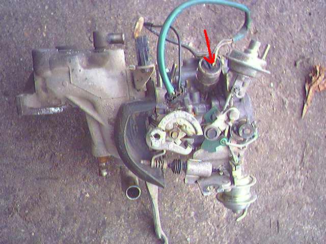

nie mam doklaadnego zdjecia ale na tym co mam zaznaczylem od ktorej sstrony jest wkrecony w gaznik, wystaja z niego przewody, a sprawdzic mozna go wlaczajac tylko zaplon i poruszajac przepustnica powinien wydawac dzwiek "cykania"

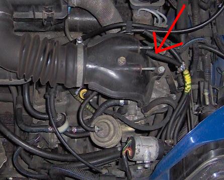

Czy zawór iglicowy to to zaznaczone strzałką na zdjęciu?
> Przewody są całe, wymieniałem niedawno.
tak to jest to

Zlokalizowałem ten czujnik, ale nic mi to nie dało. Jak ruszam przepustnicą to nic nie cyka.
Witam smile.gif elektrozawór iglicowy bedzie cykał tylko i wyłącznie kiedy obroty silnika będą w przedziale do 2000 i powyżej 3000 obr ponieważ to w tym przedziale czyli 2000-3000 następuje odcięcie paliwa czyli chamowanie silnikiem. Możesz go sprawdzić następująco.: Jak uż bedzie działać silniczek to rozepnij kostke na gaźniku z 3 przewodami.W tym momencie powinien zagasnąć. W twoim przypadku prawdopodobnie pomyliłeś przewody gumowe przy ich wymianie lub spadł ci jeden z przewodów z krokowca. Na krokowcu są 4 przewody gumowe. Patrząc na jego pozycje po zamontowaniu (czyli tak jak jest) to od lewej góra i dół idzie do pokrywy gaźnika i nie ma znaczenia który do której dziury natomiast dwa po prawej stronie juz są istotne. Górny to ten dłuższy wężyk co idzie w boczną dolną część gaźnika (z normalnej pozycji nie widać gdzie) natomiast dolny prawy to ten krótszy który idzie do górnej części gaźnika i tego juz łatwo wyśledzić. Pozdrawiam
