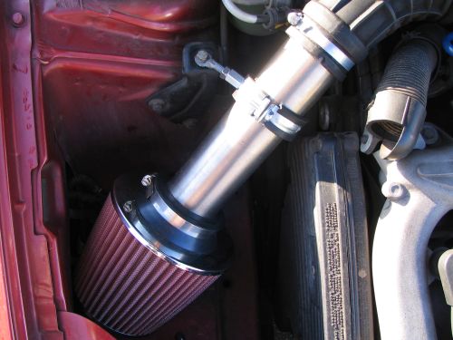

W swojej Sience mam zamontowany stożkowy fitr powietrza.
Montaż prosty: wyrzucasz całą obudowę filtra powietrza i mamy dużo miejsca. Stożek mocujemy do kawałka rury nierdzewki i przymocowujęmy do gumy dolotowej. Całość przymocowujemy dodatkowo obejmą ( żeby nie latał) do otworu po orginalnej obudowie.

hmm a co z cieplym powietrzem od silnika bo tym sie najbardziej martwie...? masz jakis nadmuch albo blache ? czy nie potrzebujesz ??? bo wlasnie to jest najbardziej mnie zastanawiajace i to jak zamocowales zeby nie latal smile.gif czy po zamontowaniu zauwazyles moze wzrost spalania ?? co sie zmienilo ?? biglaugh.gif pzdr smile.gif

Na zdjęciach widac jak to u mnie w Sience jest zamontowane. Filtr jest skierowny tak aby nie zasysał ciepłego powietrza. W planach mam koncepcje zrobienia całego dolotu z chromo-niklu (nierdzewka) i bardziej skierowania stożka w stronę wlotu powietrza.
Na zdjęciu widać mój patent na nie latanie stożka - obejma taka jak w mocowaniu rur odpowiednio przymocowana w starym miejscu po obudowie filtra.
Samochód na wysokich obrotach ( od 3000 tyś w górę) ma po prostu przyjemny dźwięk ( po śląsku: fajowy klank), oczywiście nie mylić z jakimś buczenio-pierdzeniem. Na ulicy nie ma osoby żeby się nie obejrzała jak troszkę pohałasuje - i to zdziwienie na twarzy przechodniów że to Siena.
Samochód pali o około 1 literek gazu więcej ale jest to tylko spowodowane tym że jeżdze na wyższych obrotach - niestety w tym dźwieku można się zakochać. Jeżeli jeździsz spokojnie spalać więcej nie będziesz.

Zblizenie mocowania stożka - wszystkie zdjęcia w załączniku

mam jescze pytanie jakiej firmy masz zamontowwany stozek oraz czemu tutaj po prawo do wlotu do silnika ten bolec nie ma calej koncowki tylko jest rozwalony chodzi o ten plastik nie wiem co to ale mam nadzieje ze zrozumiesz biglaugh.gif
Stożek nie jest jakiś firmowy - szczerze to nie wiem wyrzuciłem z niego pudełko. Kupowałem go u kumpla w sklepie za 55 zł . Tani produkt, a efekt znakomity. Identyczne stożki możesz znaleźć na allegro w granicach 50-65 zl + przesyłka.
Ten czarny plastik to właśnie część oryginalnego dolotu powietrza do obudowy. Nie jest on rozwalony, taka końcówka zostaje po zdemontowaniu obudowy filtra. Ta końcowka jest gdzieś głębiej zamontowana prawdopodobnie do zderzaka - nie badałem tego. Jak będe zmieniał cały dolot to stożek ustawię tak by ciągnął powietrze z tej części oryginalnego dolotu.

Jeśli chodzi o Twoje zdjęcie pierwsze to jest to przewód chłodzenia alternatora - tak on wygląda fabrycznie w każdej Sienie 1,6 16V - nie ma on znaczenia na układ zasilania powietrzem gdzie montujemy stożek.
Gdy zdemontujesz obudowe filtru wraz z nim schodzi ta plastikowa harmonijka (foto 2) i zostaje tak jak u mnie czarny plastikowy dolot. Tym dolotem doprowadzone jest powietrze. Umnie nic się nie grzeje. Zobaczymy jak to będzie latem jak temperatury bedą tropikalne. Na razie jest gites.
