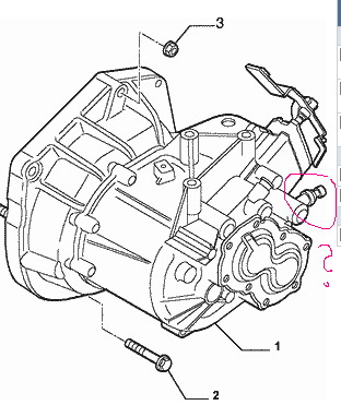

> Firo, zajrzyj do wątku o wycieraczce tylnej. Tam masz obrazki.
Tyle tylko że ten obrazek jak ktos tam napisal jest jaby w lustrzanym odbiciu i czujnik jest umiejscowiony bardzo nisko od strony przegrody silnika a nie od strony zderzaka. Bynajmniej tak jest w 1,9JTD i być może w innych wariantach akurat jest tak jak na rysunku.

a to nie jest w tym miejscu??
> Dokładnie w tym
