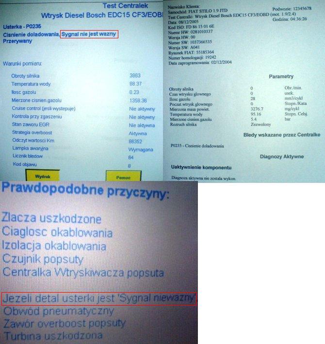

Jedz do ASO i sprawdz bledy - w ciemno obstawiam: P0235 Ciesnienie doladowania, przerywany .
Istotne jest aby diagnosta wybral opis usterki z detalami - wtedy na 99.9% pojawi sie " Sygnal nie jest wazny "
Taki blad wskazuje na:
- pad turbiny
- uszkodzenie ukl. pneumatycznego
- pad zaworu overboost
Dzis bylem na hamownii (teraz mam komplet pomiarow i na obciazeniowce i na inercyjnej) - mam maly dolek ok 3200obr - po konsultacji wyszlo na to, ze powinieniem wymienic ww. zawor.
ps. masz wykres ? wklej - porownam ze swoim.
ps2. dla ulatwienia - fotka Camela z diagnostyki:

> Fucktycznie, poszedł się wentylowac overboost.
No to git, ze sie wyjasnilo.
> Dodatkowo zaślepiony na stałe EGR ( choc nie był jakos szczególnie
> zasyfiony)
W ktorym miejscu zaslepiales ?
> Ale daje się go naprawić, zgodnie z zamieszocznym w tym watku opisem
...............jak zabezpieczyłeś zawór po wyczyszczeniu wewnątrz i ponownym poskładaniu? tak jak ja opaska zaciskowa? czy inny patent?...
Z perspektywy czasu uwazam, ze ASO chyba popelniaja blad podczas diagnostyki - najczesciej interpretuja blad P0235 jako uszkodzenie czujnika cisnienia - tego w kolektorze. IMO jednak w wiekszosci przypadkow za ten blad odpowiada nasz kochany zawor overboost, ktory w fabrycznym miejscu wciaga wode i piach bez zajakniecia.
-- jak by to napisać - jak sie wygina ta "harmonijka" to od strony kabiny - poprostu wsadzona jest metalowa przekładkai uszczelniona wysokotemperaturowym szuwaksem
> .........fajnie, że przydał się opis
-- przetarłes szlak - zostałes zaliczony do grona odkrywców :-)
> patent?...
-- normalny cybant - dzieki temu w razie czego będzie mozna go raz jeszcze rozłozyć. Oczywiscie pod cybantem oryginalna opaska
> Git, ze auto smiga i powrot do serii nie jest konieczny
> zajakniecia.
-- dziwi mnie głupota projektantów. Chociaz, z drugiej strony, u makaroniarzy aż tak zmiennej pogody nie ma - może u nich ten zawór dłużej zyje. A może jego umiejscowienie tam jes krytyczne ze zwzględu na temperaturę ?? Tak właśnie dumam, czy przeniesienie go do komory silnika nie wpływa na jakieś tam charakterystyki... hmm.gif
