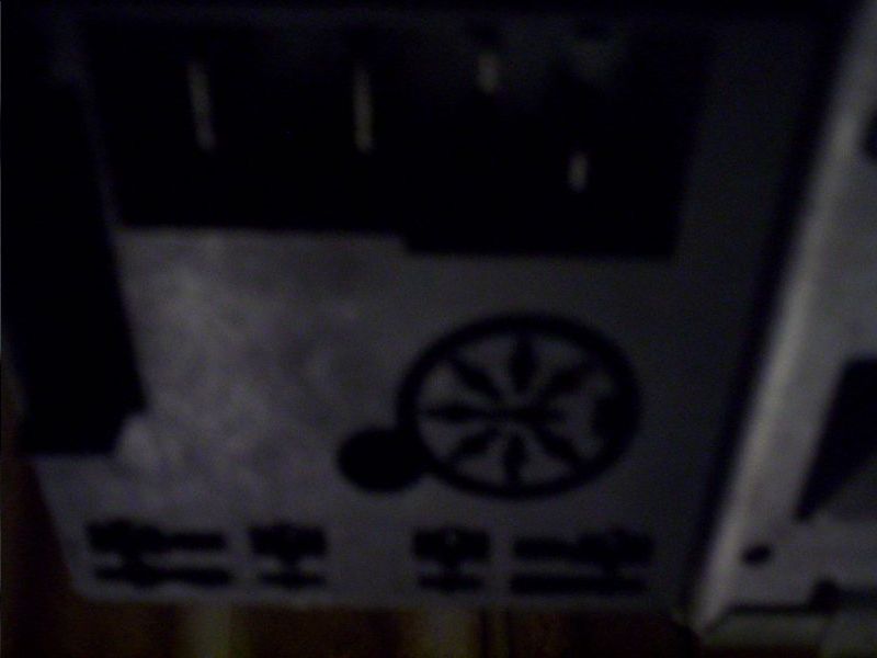

Dostałem dziś radio i mam problem z podłączeniem. Są 4 wyjścia do podłączenia mnie interesuje (+) i (-) na schemacie są dwa plusy a nigdzie nie widzę minusa oslabiony.gif Domyślam się że (-) to jest pierwsze wyjście od lewej strony natomiast (+) zaraz obok ale pewności nie mam.
Czy może ktoś pomóc?
> Dobrze ci się wydaje. Pierwsze od lewej to uziemienie czyli (-).
A od czego jest drugi (+) ten krótki pierwszy od prawej strony?
Oile się niemyle to jakaś kostka z radia. To będzie pierwszy kabel (-), drugi (+) oraz ostatni(+) jeden może być od zasilania radia a drugi od podtrzymywania pamięci. Trzeci kabelek to jest +12V do załączenia anteny lub wzmacniacza daje napięcie w momencie włączenia radia.
Jak masz kostke ISO to czerwony(+) i żółty(+) a czarny to minus. Żółty podtrzymuje pamięć a czerwony to zasilający.
nie wiem jak na pinach ale niebieski kabelek jest od wysuwania anteny(sterowania wzmakiem).
NIewiem jaki kolor u kolegi co się pyta jest bo fotka czarno- szaro-biała hehe.gif. Ale ten symbol namalowany przy 3 kabelku wskazuje na dawanie +12V przy włączeniu radia taki sam mam na wzmaku namalowany biglaugh.gif,
