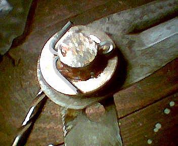

Od strony pasażera wypada mi cięgno od wycieraczki. Wyrobił się plastik od cięgna wycieraczki. Można takie coś kupić? Ile to może kosztować?

Kupić można cały mechanizm wycieraczek z silnikiem. Miałem to samo. Pytałem w serwisie. Odpowiedź była, że trzeba wymienić.
Więc wiąłem się do pracy. Wymontowałem mechanizm, przewierciłem otworki w trzpieniu z którego wypada ramię, włożyłem zawleczki, najpierw jeszcze podkładki, wszystko nasmarowałem i działa już ponad rok.
Zrobiłem od razu wszystkie 3 połączenia.

Dużo sick.gif bo kupic trzeba całosc...poszukac w archiwum albo popatrzec na fotkę wink.gifi sie domyslec co trzeba zrobić
Ładna druciarnia, można mniej elegancko ale prościej i z zachowaniem funkcji awaryjnego rozłączania mechanizmu przy przeciążeniu... wystarczy napiłować dookoła rowek i owinąć drutem wink.gif

Zachęcam biglaugh.gif jeśli wie kolega o czym pisze waytogo.gif napiłowac tą "panewkę" robiąc rowek confused.gif jak ona jest podobna do średnio-twardej kulki łożyska hmm.gif podziwiam wytrwałości i zacięcia w piłowaniu.
Fotka przedstawia jeden ze sposobów-u mnie przewiercone jest na przelot i nagwintowane wkręcona jest śruba i zabezpieczona podkładkami z mosiądzu i teflonu oraz smaru linowego--tak już od 3 lat skromny.gif i nic sie złego nie dzieje waytogo.gif

Pilnikiem diamentowym da radę wink.gif oryginalnie mechanizm działa tak, że jak coś zablokuje wycieraczkę (np. przymarźnie do szyby), to zamiast połamać przekładnię/pogiąć mechanizm/spalić silnik, złącze się rozłączy i nic złego się nie stanie.
