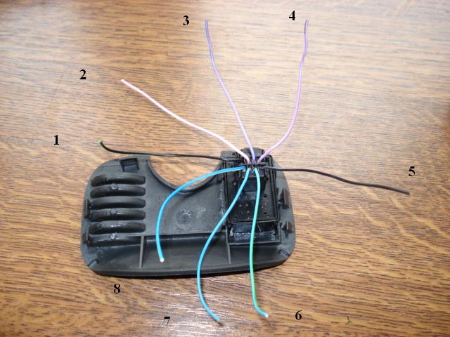

Daje zdjecia przewodow ponumerowanych oraz ich kolory
Przelacznik
1 zielono-czarny
2 rozowo-niebieski
3 fioletowo-niebieski
4 fioletowo-bialy
5 czarno-fioletowy
6 zielono-niebieski
7 niebiesko-bialy
8 niebiesko-bialy

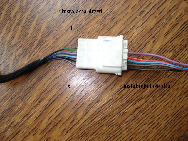

lusterko maja identyczne przed kostka od trony instalacji drzwi
1 zielono-czarny
2 niebiesko-fioletowy
3 niebiesko-zielony
4 brazowo-czarny
5 czarno-fioletowy

no dobra juz cos w miare kumam ale mi do lusterka dochodza 5 kabli czy to znacza ze sa rowniez podgrzewane??
Brązowo czarny to plus zasilania z bezpiecznika F41 podgrzewania tylnej szyby

doszedlem do tego ze przelaczniku kable numer 1 3 6 pokrywaja sie z klablami prz lusterku 1 2 3, bo 4 i 5 to podgrzewanie lusterek wiec mnie to nie obchodzi
zostaje mi jeszcze 5 kakli przy przelaczniku.
obstawiam nadtepujaco
jeden musi masa
jeden staly prad
jeden podswietlenie przelacznikow
zgadza sie??

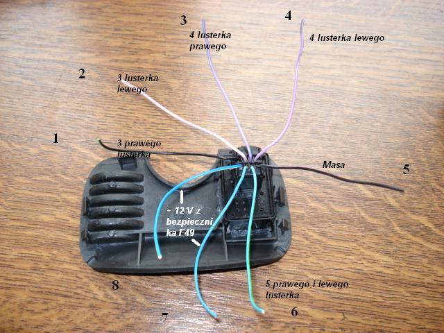

Tak :czarno fioletowy........zielono czarny.....czarny z przełącznika to MASA
Tak o to chodzi jasniej nie mogłem tego napisac

I wszsytko jasne biglaugh.gifTak wygląda podłączenie tego co masz do istniejącej instalacji w Punto MK2
Podłączenie lusterek elektrycznych:
1 zielono-czarny = 3 pin wtyczki prawego lusterka
2 rozowo-jasnoniebieski=3 pin wtyczki lewego lusterka
3 fioletowo-jasnoniebiesk= 4 pin wtyczczki lusterka prawego4 fioletowo-bialy=4 pin wtyczczki lusterka lewego
5 czarno-fioletowy= MASA
6 zielono-niebieski=5 pin prawego i lewego lusterka
7 jasnoniebiesko-bialy= +12V zasilania z bezpiecznika F49
8 jasnoniebiesko-biały=+12V zasilania z bezpiecznika F49
Wtyczka lusterek:
3 zielono-czarny
4 niebiesko-fioletowy
5 niebiesko-zielony
Pozostałe dwa od podgrzewania
Podgrzewanie wg schematu:
8 brazowo-czarny
7 czarno-fioletowy
8 brazowo-czarny- + 12V z bezpiecznika F41 7,5A
7 czarno-fioletowy - masa podgrzewania
przy wtyczce od lusterka jest 5 kabli a odpadaja podgrzwedanie czyli kable 4 i 5
zostaja 1 2 3, na rysunku zaznaczasz zeby podlaczyc do 3 4 5 a nie 1 2 3 ?? przeciez 4 i 5 to podgrzewanie albo ja juz calkiem zglupialem spineyes.gif

Dobrze teraz już wszystko poprawione-bedzie działac i nic sie nie skopci 20.GIF
> skopci
wedlug ostatniego rysyunku podlaczyc??
> Tak
WIELKIE 20.GIF dla ciebie

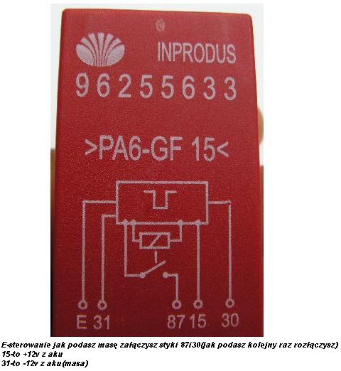

a mozna jakos zrobic zeby podgrzewanie lusterek bylo niezalezne od tylniej szyby??
> tylniej szyby??
> to jak nejlepiej to zrobic??
> jakis niezalezny przelacznik??
Tak dobrym rozwiązaniem byłby tutaj przekazniczek
on to po zasterowaniu impulsem złapie i poda napecie na podgrzewanie....po kolejnym impulsie pusci by je wyłączyc-kontrolka np :
sygnalizująca zadziałanie 278303546-bez%A0tytu%B3u.JPG i efekt nie dosc ze ładny to funkcjonalny waytogo.gif
