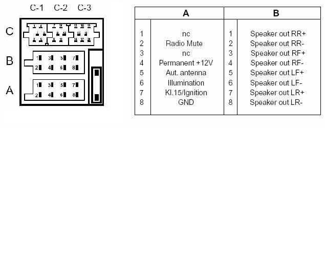

Kostka B pin 1,2 i 7,8 są od głośników tylnych tych co są w drzwiach czy jak do tego podłączę głośniki na podszybiu to nie uszkodzę końcówki mocy w radiu? Radio CLARION PU1661 głośniki oryginalne. niewiem.gif

Chodzi tylko o podłączenie głośników na tylnej półce głośniki z przodu na podszybiu sopranki sa chyba podłączone w kostce iso pod głośniki znajdujące się w przednich drzwiach. Głośniki w tylnych drzwiach są podłączone do kostki iso tak było zamontowane fabrycznie.
Czy teraz można razem złączyć głośniki z tylnych drzwi i głośniki na tylnym podszybiu? Głośniki na tylnym podszybiu sa oryginalne fabryczne od innego modelu. Nie będzie za duże obciążenie dla radia?
samochód Peugeot 607
a może ktoś ma schemat podłączenia głośników jak wyżej opisałem?

A co to za głośniki??
Jeśli podlączysz 2 głosniki 4ohm to ich wypadkowa będzie przy podlączeniu równoległym 2ohm więc za mało i możesz uszkodzić końcówke w radiu. W bardziej optymistycznym wariancie będzie się mocno radio grzało. Jak podłączysz szeregowo to bedzie 8ohm
jakie glosniki masz na tylnej polce i w drzwiach tylnych?? czy w półce sa tez fabryczne miejca?
