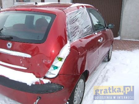

jak w temacie ... na gratce znalazłem nową lancie Y z potrzaskanym tylnym kloszem ... i pod czerwonym klosikiem takie kolorowe nakładki na żarówki ... po co one tam siedzą ??

Ano zeby łącznie z czerwonym kloszem migacze migały na pomaranczowo, a zwykle swiatla swiecily na czerwono. ostatnio widzilałem pukniętą 307 i miala tak samo wink.gif

patent stary jak świat
klosze lamp mają dziwny kolor (nie standardowy, tylko udziwniony), kolory światła żaróek + kolor klosza dają w sumie właściwy kolor światła (pomarańczowy kierunek np.)
można zaobserwować w: golfach, audicach, mercedesach (niemcy byli pionierami zdaje się zlosnik.gif) a ostatnio coraz częściej gdzie się da wink.gif
ja np. mam w lanosie kierunki w kolorze nadwozia... a świecą na pomarańczowo (z boku na błotnikach) zlosnik.gif ale to mój patent i się nie podzielę oink.gif

ale takie nakładki absorbują sporą część światła ... co innego jak tylko światło żarówki zostanie przefiltrowane przez klosz lampy a co innego jak jeszcze dodatkowo przez taką nakładkę
IMHO bez sensu patent

Owszem, bo Ty tak jak i ja, patrzysz "po inżyniersku". Ale samochodów już od wielu lat nie projektują iniżynierowie, tylko "księgowi". I nieważne, że coś jest bez sensu, ważne żeby się sprzedawało. Nawet jeżeli narusza zasady zdrowego rozsądku czy bezpieczeństwo, pieniądze są tak duże, że można lobbować zmiany reguł gry frown.gif
