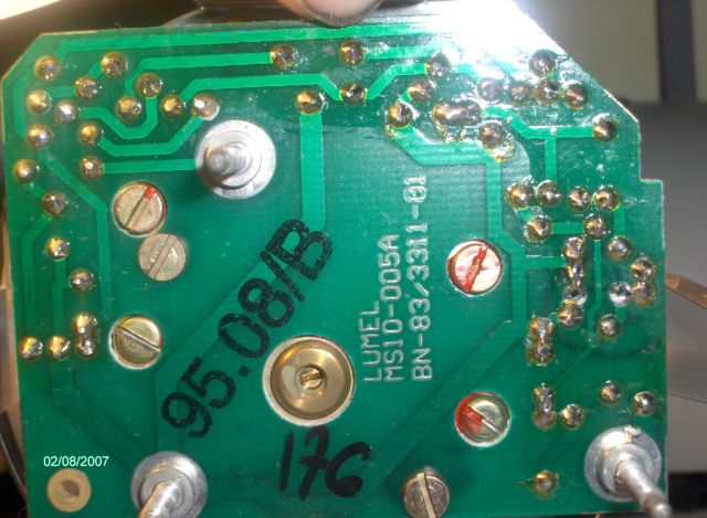

witam dziś zaczołe mprzerabianie zegarków od poldona do 700 smile.gif i juz pojawił sie pierwszy problem obrotek przerobiłem ćhyba na 2 gary tylko gdzie mam sie podpiac kablami w obrotek wydaje mi sie ze pod przewoy widoczne na zdjeciu ale czy oby na pewno czego szukac na płytce obrotka w złczniku 2 zdjecia tyłu płytkii tych 2 kabelków

Ja w załączniku widzę tylko jedno zdjęcie. Ja mam w domu obrotek z poldolota ale chyba jakiś inny bo nie ma wyprowadzonych żadnych kabelków tylko podłącza się do tych 3 śrub najdłuższych wychodzących z płytki. Pozdrawiam

ok zmieniłe zdjecie nie moge zładowac 2 naraz hmmm jest teraz to od tyłu wychodza 3 sróby 3? to co tam sie podłacza ?! i co pod którą sróbe

Widzę że rozstaw jest taki sam jak u mnie smile.gif więc wyprowadzenia pewnie też będą takie same. No to tak: patrząc od góry ta pojedyncza u mnie to PLUS zasilania a na dole lewa to MASA a po prawej IMPULSY sterujące obrotkiem. Ja podpinałem w ten sposób i wszystko śmigało że aż miło. 270635636-JUMP2.gif

ok czyli bedzie tak samo pewnie to jeszcze zapytam plus gdzie podpiołes , mase i gdzie impulsy sterujace

Ja to podpinałem tak na chwile bo nie mam obudowy jeszcze do tego na razie frown.gif Ale najlepiej plus tam gdzie pojawia się napięcie po przekręceniu stacyjki mase do dowolnego punktu gdzie jest masa smile.gif a impulsy z cewki się bierze tylko nie pamiętam już do którego przewodu w cewce. Na pewno do plusowego ale teraz nie jestem w stanie powiedzieć który to jest :/
