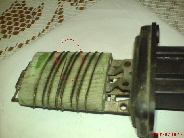

mam taki problem ze wentylatow na 1 niedziala a na pozostalych 2 i 3 jak powinien jaka bedzie usterka bo niemam zielonego pojecia moze wy cos wiecie ?? frown.gif

zielony element to opornik dmuchawy jesli nie jest spalony to zanieczyszczone są styki na jego wtyczce trzeba to sprawdzic i powinno byc po problemie

Juz rozpracowalem usterke twoja pomoc byla nie unikniona bo sam bym nie skapowal ale moj bezpiecznik nieco sie roznil niz na zdjeciu umiescil bym jego zdjecie ale nie umiem wstawic wiec Wielkie Dzieki !! bow.gifwaytogo.gif
