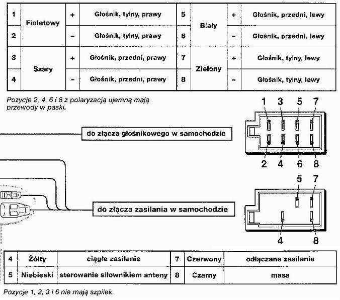

Witam mam problem bo kupilem przejsciowke z tej standardowej w cc na iso tylko ze z tej standardowej mi powypadały kable frown.gif zostały tylko 2 po srodku wie ktos moze jak one mają byc tam powkladane tzn jaka kolejnosc bo neiwiem jak je z powrotem powkladac "(

witam,
w załączniku zamieszczam ci schemat kostek ISO, popatrz czy u ciebie się kolory kabli zgadzają (według teorii powinny ) i odpowiadają im numery gniazd w kosce.
