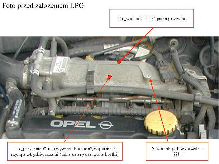

Czy to aby nie jest fuszerka jakaś (montaz LPG) Astra 1.6 8v
Witam,
Ekspertem od LPG to nie jestem wiec zwracam sie do Was z ty, pytaniem poniewaz autko wlasnie ma jechac na przeglad po pierwszym 1000km i chcialbym sie dopytac montera czemu akurat tak to zrobil ....
Chodzi mi o to w jaki sposob zostaly zamontowane pewne elementy .... popatrzcie na fotke i czekam na opinie...
Moim skromnym zdaniem to zrobili mi dziure nie w tum miejscu w ktorym powinni a potem zeby to jakos zamaskowac wykorzystali ja do przkrecenia szyny z wtryskiwaczami a wlasciwy otwor zrobili po "drugiej stronie" .... Pytanie brzmi: Czy taki sposob montowania nie wplynie negatywnie na prace i trwalosc silnika???
pozdr
Tu gdzie wchodzi ten wezyk to pewnie podcisnienie, ale ten drugi otwor to faktycznie bez sensu zeby kolektor dziurawic.
