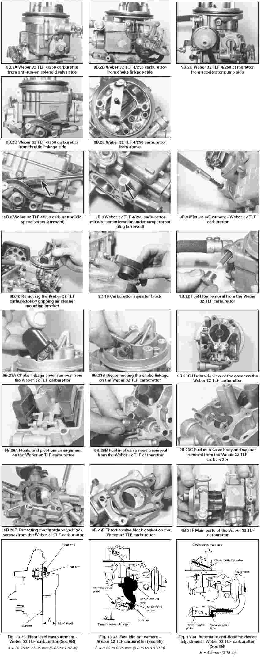

Witaj.
Do Webera 32TLF, znalazłem cos takiego (najczęściej są DMTR, DMTE)
