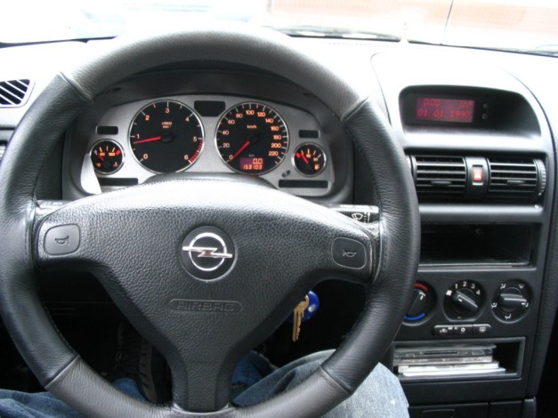

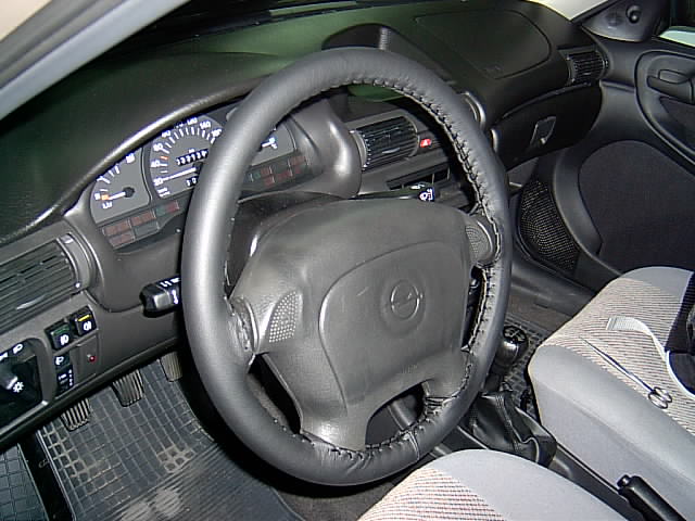

ja sobi e zamówiłem u gosci na allegro skorke , trzeba zmierzyc metrem obwód kierownicy plus grubosc kiery i n a obwodzie odjac 1cm a na grubosci jakies 0,5cm, pozniej przychodzi paczka skora i nici i igła 1h do 1,5h roboty i efekt taki jak na zdjeciu w zalaczniku

niezle ale i tak brakuje skroki przy wejsciu ramion pod poduszke passed_out.gif, ja chce miec taki sam efekt jak mam teraz z oryginalkna skorka
