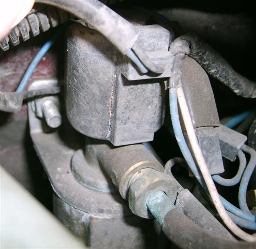

Wczoraj robiłem mały przegląd i niestety znalazłem coś takiego:
Pytanie brzmi: co to jest, od czego mogło pęknąć i czy mam to jak najszybciej wymienić? Mogę w ogóle teraz bezpiecznie na gazie jeździć?

elektrozawor
Ciekawe ? To juz druga osoba na tym forum której tak pękł. Ciekawe czemu hmm.gif
Stawiam na uszkodzoną izolację drutu nawojowego cewki i zwarcia międzyzwojeowe, skutkiem tego mocne grzanie się elektozaworu aż strzeliła plastikowa obudowa. Na pewno do wymiany bo zapewne żre prądu aż furczy.
> mam tak od 5 lat. Daj spokój. Nic się nie stanie.
Jak przegrzana cewa i ma zwarcia międzyzwojami to może zawór kiepsko otwierać. Dobrze byłoby sprawdzić czy się zbytnio nie grzeje, bo może to tylko mechaniczne pęknięcie.
