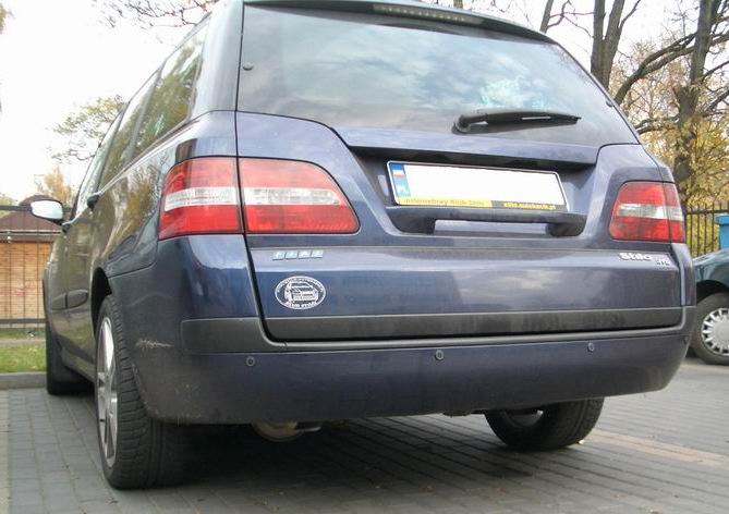

> w którym miejscu zderzaka najtrafniej zamontować czujniki - pod /
> nad / w listwie (gdzieś wyczytałem, że pod listwą są oryginalne
> miejsca montażu).
ja mam tu:

znaczy kupiles stilo?
Nie no Piotrze wstydź się zlosnik.gifhttp://autokacik.pl/showthreaded.php?Cat=0&Number=278255042&page=0&vc=1
