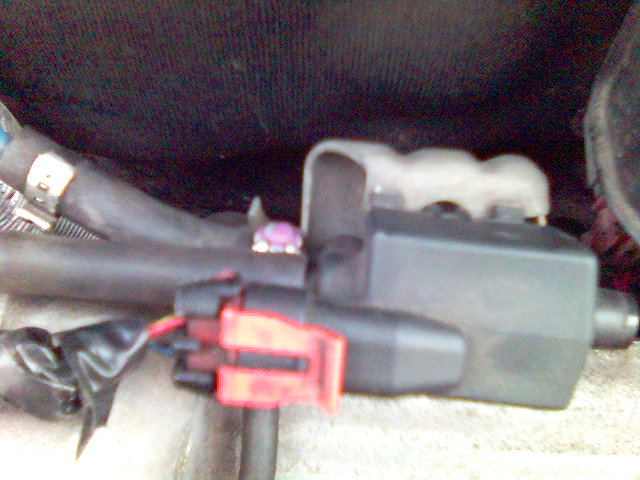

Czy to jest map sensor?????
A o czego są te dwa weżyki podłączone do niego ten czarny pierwszy idzie do przepustnicy ale ten drugi niewiem.gif

to nie map !
to jest zawór sterujacy dopływem oparów z filtra węglowego.
szukaj w prawo pod czarna pokrywka

nie bez map sensora tylko bez zaworu sterowania jak mowa wyżej sprawdziłem to u siebie autko dużo bardziej żwawe tylko nie wiem czy można bez tego jeździć
