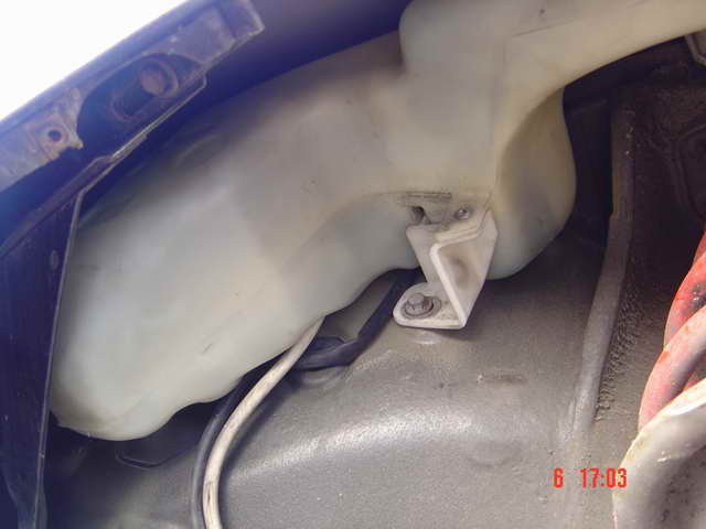

Może ciec pompka ale najczesciej łamie sie przy uchwycie da sie pospawac i bedzie ok .....jesli to nic nie pomoże trzeba kupic nowy zbiornik a przykrecic go potem przez grube gumowe podkładki
MK2
Zbiorniczka szukac w lewym błotniku
