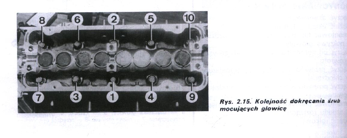

Witam czy moge was prosic o pomoc? nie wiem jak dociagnac uszczelke pod glowica:( a nie posiadam ksiazki:(( glowica jest juz po planowaniu i gotowa do zalozenia ale niestety nie wiem ktore sroby dociagnac 1 i z jaka sila:( prosze o pomoc;) jesli ktos moglby to moj mail [email protected]
dokręcić śruby mocujące głowice w kolejności z momentem 30Nm

Quote:
.."dokręcić śruby mocujące głowicę we właściwej kolejności momentem 30Nm a następnie wykonać dwa następujące po sobie dokręcania kątowe o 90 stopni każde ..."
Pochodzi z Fiat Uno Mania
> silnik 1000cm to tak samo?:)
Tak. Zawsze zaczyna sie od srodka, zeby sie na srodku nie wygiela do gory. Tak samo dekiel zaworow sie dokreca, tylko z innym momentem.
