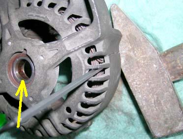

nie radzę bez ściągaczy (małego i dużego),i bez odrobiny doświadczenia
Tak jak przedmówca napisał -element dosc delikatny a szczelina wirnik/stojan minimalna ;wszelkie uderzenia zniszczą wirnik sick.gif
Szczególnie chodzi o to łozysko z foto 1
bo to z foto 2 jest łatwiej wyjąc
