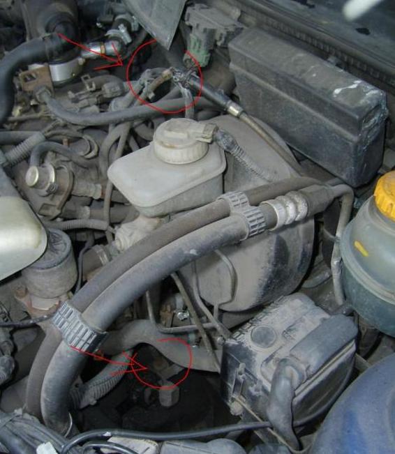

Witam szanownych klubowiczów !
Mam mały problem ze swoim Opelkiem, mianowicie dzisiaj zauważyłem, że mam pękniętą "jakąś" linkę - zaznaczona na zdjęciu. Pierwsza strzałka od góry to miejsce gdzie linka się złamała, druga to miejsce gdzie prowadzi. Proszę o informację co to za linka i za co odpowiada.
Dziękuję za wszelką pomoc
Łukasz
Linka prędkościomierza.

Było cyknąc fote z bliska. Bo tak to niepoznaje przewodu tego.

To z pewnoscia linka predkosciomierza - u mnie pekla w tym samym miejscu. Wymien ja od razu bo jak peknie to asterka bedzie gasla w trakcie jazdy (u mnie silnik gasl gdy zmienialem bieg - poki byl na biegu ok. Jak zmienialem na wyzszy albo redukowalem silnik robil beeee...)
> w trakcie jazdy
U mnie gasła po wciśnięciu sprzęgła - trzeba było za każdym razem dodać trochę gazu (do ok. 2tys obrotów) i było ok.
Większość osób doradza zmianę linki na oryginalną (dwuczęściową). Zamienniki (jednoczęściowe) zazwyczaj zaczynają być głośne - huczą, pykają itp. Ja założyłem zamiennik i po jakimś czasie (3-4 miesiącach) linka zaczęła szumieć przy prędkościach > 90km/h Nie jest to męczące, no, ale szumi smile.gif

Ja zalozylem oryginal. Nasz kolega z forum - Axit- wymienil w tym samym czasie na zamiennik, stwierdzil ze nastepna bedzie z ASO.
Hehe i tu sie sprawa komplikuje . Byłem dzisiaj w ASO i dowiedziałem sie że 2-częściowych linek już nie produkują, a cena jednoczęściowej to 110zł (zamiennik 21zł). Cena 110zł trochę mnie przestraszyła ... no kto da za kawałek linki tyle kasy ... no nic kupiłbym tylko ze nie wiem jak sie mocuje jednoczęściową. Może ktoś może mi objaśnić jak ściągnąć zegary itp ... Chyba że drodzy koledzy macie namiar na sklep w Krakowie który sprzedaje 2 częściowe linki ?
Łukasz
Manual do wydłubywania zegarów jest na WOA.
Uważaj tylko na zamienniki, bo podobno szybko potrafią padać.

2 czesciowe linki zamienniki sa nieosiagalne - tyle powiedziano mi w kilku sklepach, ale zastanow sie i poczytaj co pisza o zamiennikach, bo wileu zalowalo ze nie kupilo w aso.

a witam Cie Rafałku co do mojej linki jest jeden problem w zakresie od 20 do 40 wskazówka skacze w całym zakresie i słychać cykanie pod zegarami. Idzie się przyzwyczaić ale z trudem.
