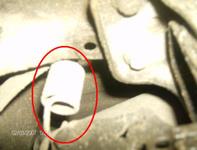

Witam .

Jak się nie mylę to jest sprężynka z reduktora siły hamowanie, jak jej nie będzie to z tyłu hamulce będą hamowały z minimalną siłą, czyli praktycznie wcale

One są zamocowane za podwozie i zawieszenie . Czy to ma na pewno coś wspólnego z hamulcami ? confused.gif

Jakie one chyba ona i jest zamocowana za zawias i taką małą skrzynkę od której odchodzą dwa przewody paliwowe

To gdzie to można dostać . Bo jak pojechałem do sklepu to gość icon_eek.gif wywalił i skierował mnie na szrot.

A czy wytłumaczysz mi na jakiej to zasadzie działa.

Im większy ciężar jest załadowany(buda idzie w dół w stosunku do zawiasu) sprężyna popuszcza dźwignię reduktora powodując większy przepływ płyny przez reduktor a co za tym idzie, większe ciśnienie na cylinderki i zwiększenie siły hamowania. 20.GIF

dokladnie..juz mecze sie z tym dwa miesiace i nie umie wyregulowac perfect. zamocno albo wcale niehamuje (tylek oczywiscie)
eee, ja 2 lata temu wywalilem to dziadostwo bo nei dzialalo, po co mi jakis reduktor zlosnik.gif Jest bezposrednie polaczenei z tylnymi hamulcami, wiem ze tak nei powinno byc ale nie odczuwam jakichs negatywnych skutkow poza lepeij hamujacym tylem. Hamulcow tylnych mi nei blokuje wiec moim zdaneim jest ok biglaugh.gif

POluzuj śrubki do regulacji i powieś na sprężyne ciężarek 6kg. i zakręć śrubki. Tak jest w książce opisane.
