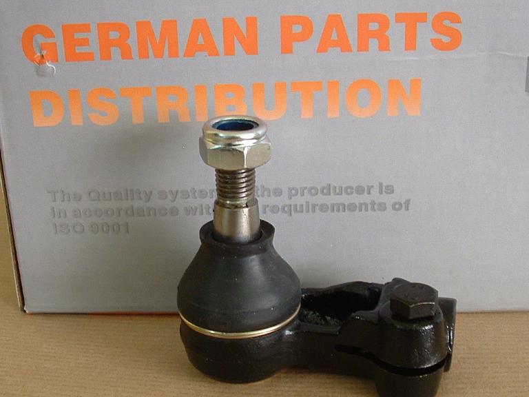

Witam wszystkich!
Na zdjęciu widać nową końcówkę drążka.
Moja końcówka wygląda jakby ją coś zgniotło i ta guma nie jest popękana, ale tak jakby się wylewa. Czy ona kwalifikuje się do wymiany? Ja na nich zrobiłem jakieś 50 tyś km. Niewiem ile poprzedni właściciel. A do tego wszystkiego nie pamiętam jak wyglądała jak kupiłem autko. Dodam, że coś mi czasem puka i mam wrażenie na kierownicy, że autko "pływa". Co myślicie? To może być tego wina??

niewiem jak jest z tym plywaniem i pukaniem w asterce ale w espero byly takie objawy i za kazdym razem wymiana drazka pomagala a wymienialem ze 3 razy
na 99%to jest to a nawet gdyby to nie sa duze pieniadze wiec mozna zmienic z obu stron oczywiscie, nie polecam tanich zamiennikow
