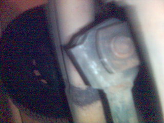

byłem dzisiaj posprawdzać co i jak. Niepokoi mnie zajebiście duzy luz na jednym z drążków pod podłogą. Jeden siedzi sztywno, a drugi chodzi przód-tył (tak chyba powinno być) i po bokach się się rusza. Może ktoś z Was wie jak prawidłowo powinno to działać?
Chodzi o ten element na zdjęciu. nie wiem czy mam rację ale tak na oko to brakuje na nim jakiejś nakrętki. Wtedy jakby to ściągnąc nakrętką to by się nie kręciło.
Ten drążek można przesunąć przód-tył trzymając za drżążek od spodu i odchyla się o jakiś kąt wokół własnej osi.
BARDZO PROSZE O POMOC! kurcze nie chciałbym stanąć w trasie przez coś takiego a w tym tygodniu coś ok 800km przede mną... smile.gif
