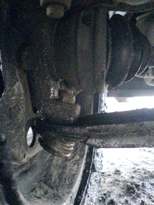

Dwa tygodnie temu robilem w warsztacie zawieszenie (wymiana amortyzatorów, gum, oslon i .. sworznia wahacza). Wczoraj w czasie jazdy cos huknelo, kierownica sie wykrzywila, dobrze, ze nie jechalem szybko... Przyczyna - na fotce - wypadl sworzen wahacza, bo mechanik zaoszczedzil i wstawil sworzen wciskany, a nie zakrecany... Sworzen mial zbyt luzne gniazdo - i wylecial.
Dlatego uwazam ze jak wymieniac, to wymieniac caly wahacz. Ja bym do mechanika poszedl i cala kase ktora wzial zeby oddal, bo jak nie to bym go postraszyl ze go pozwe. W koncu istanialo ryzyko wypadku z winy mechanika.

Teraz zgodnie z kodeksem cywilnym ma do tego prawo. Mechanik odpowiada za swoją pracę i wszelkie koszty związane z nieprawidłowym wykonaniem usługi. Czyli musi na własny koszt zrobić sworzeń i wszystko co się przy okazji zry... zepsuło.
A wymiana sworznia jest zwyczajnie tańsza niż całego wahacza. Jak jest dobrze zrobiona to nie mam prawa dojść do takich problemów.

Dziwne bo jak sworzeń jest wtłaczany to zakłada się jeszcze seger, no ale widocznie był tak luźny że go ścieło, w takim przypadku to się nie wymienia sworznia tylko wahacz. Gość robił po kosztach, teraz wizyta u niego i niech wymienia na swój koszt wahacz, może nawet i gałka kierownica poszła albo co innego.

Mi kiedyś jeden powiedział, że nie bawią się w zmianę samych zworzni, bo zbyt ryzykowne, tylko lepiej zalożyć tani wachacz, a komplenty. Chyba miał rację zlosnik.gif

Tani wahacz rozleciał mi się po 20kkm. Czy ja wiem czy się to opłaca?
