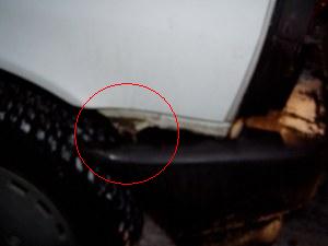

Kuba a znasz kogoś kto się blacharką bawi ??
u mnie ostatnio powiedzieli żebym przyjechał jak cały zderzak odpadnie angryfire.gif
No wiadomo ze jak będzie zaatakowana cała blach pod zderzakiem to więcej od Ciebie ściągną. Przemku to jest o tyle dobra sprawa ze masz to w miejscu mało widocznym. Trochę słabe jest zdjęcie nie widzę za dobrze. Ale myślę ze jesteś w stanie zrobić to we własnym zakresie po prostu jeśli masz kątówkę zedrzyj ruda do blachy gołej, następnie należy całość odtłuścić i teraz są 2 metody albo kłaść szpachle albo jeszcze przed szpachlą położyć cienka warstwę żywicy która będzie zapobiegać utleniani (tak robi mój kumpel). Jeśli pomalujesz żywicą (poczekaj aż dobrze stwardnieje i przeschnie możesz ja lekko zmatowic papierm ściernym) kładziesz na to szpachle normalnie palcem jak plastelinę, zostawiasz to do wyschnięcia i po 30 min w tem. ok. 20 C możesz już ja obrabiać. Czyli papier scierny w ręce i zaczynasz najlepiej zaopatrzyć się w około 5 - 6 rodzajów papieru od grubego do bardzo małego uziarnienia. Jak to wszystko wyrówna (musisz wyrównać do poziomu zdrowej blachy po bokach, znowu zostawiasz do wyschnięcia tak na 3 h w temperaturze 20 C (i tutaj bardzo ważne jest aby szpachla wyschła dobrze bo w przeciwnym razie jeśli położysz lakier będzie zmieniał kolor) po tym czasie kładziesz podkład następnie lakier i gotowe. Wielka filozofia to to nie jest ja robiłem progi u siebie w uniaczu i nadkola tylko ze zrobiłem jedno bo zle dobrałem kolor na nadkolach i widać różnice wiec na wiosnę znowu mnie czeka ten zabieg.
A Przemku szpachlówke polecam z Castoramy jak wejdziesz to dwie pólki w lewo i po prawej stronie na samym koncu przy dziale z oswietleniem puszka kosztuje 17zł spokojnie ci starczy zywice chyba 14 zł acha i szpchlówka tzw. miekka bo jeszce jes z dodatkiem włókien jakis ale to to nie wiem co jest.
