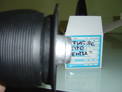

Czy to naba do SC czy CC?
> jak w temacie patrz załącznik
wydaje mi sie ze do sc poszukaj w szukajce kiedys byl mowa o tym jak idzie rozroznic nabe od sc a jak od cc
raczej napewno do SC do CC chyba niema kołnierza
Ja mam nabe w cc z kolnierzem i pasuje normalnie.
Ja bym stawiał na SC, choć z tego zdj nie widać dobrze, zdaje sie naba do CC miałaby odbijacz kierunków widoczny przy takiej fotce.
a kołnierz w SC nie powinien wyglądać tak (zał)
ma ktoś foty nab na aucie? (chodzi o SC)
ale napewno nie masz takiej naby jak na tej fotce bo nie pasuje ona do cc

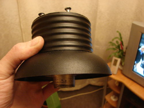

reszte widać na fotkach:
nie psioczyć, specjalnie dałem duże bo tak znowu narzekają że nic nie widać
i wszystko jasne....
Super wielkie dzięki....przy najbliższym spotkaniu stawiam bro
> mam h....ą nabę, bo nie wchodzi do końca na tę taśmę obrotową
strzeliłem też jej fotke od boku żebyś wiedział jak wygląda mniej wiecej ta moja ok.gif
