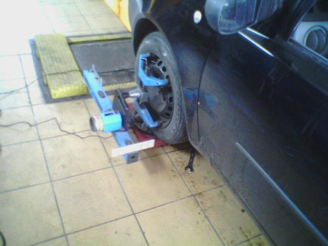

Ok dzieki, z ta zbieznoscia to pewnie i tak sie wybiore zeby opon nie scielo, ale cena koncówek podniosles mnie na duchu;)
