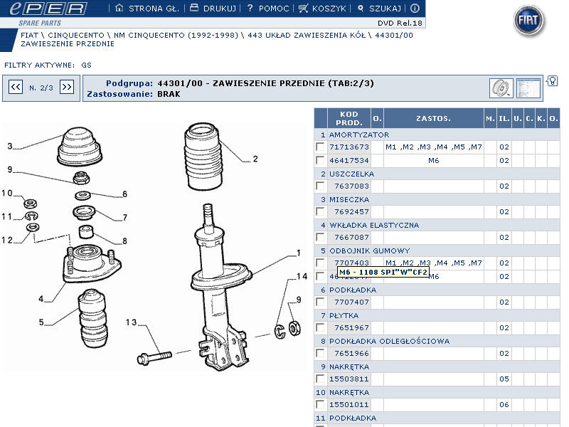

Może mi ktoś powiedzieć czym różnią się odboje od CC i od CCS? Poza ceną, gdzie w Eperze jest za zwykły 33,43 PLN za sztukę, a za sportingowy 105,08 PLN ??

W praktyce różnią się długością i to sporo bo w zykłych odbojach od CC jak i w SC jest długi odbój tak zwany bałwanek składający się z trzech mniejszych natomiast w CCS odbój jest króciutki,moge śmiało powiedzieć że gdzies połowa tego zwykłego ok.gifP.S Zwykłe są gumowe,te od CCS-a są z pianki,chociaż widziałem piankowe zwykły(czytaj długie) ok.gifok.gifok.gif

Jeszcze nie mam założonych bo ciułam na górne poduszki z oryginału a chce mieć zawias do ostatniej śrubki nowy zbudowany na oryginalnych częściach ok.gifDocelowo będa oryginalne od CCS-a,nie obcinane bo sa dostatecznie krótkie.P.S A co do wymiany wahaczy to dałbym nowe poduszki stabilizatora(te przykręcane do wahaczy).Pzdr ok.gif

Toż samo czynie.. dwa wahacze (magnetti po stówce) leżą tu sobie i czekają, do tego gumki do staba (2 środkowe i 2 końcowe- bo za wszystkie 56 zł. w sklepie fiata).
DO tego łożyska McPhersonów by się zdało, ale to koszci nieco (np. SKF -któremu można zaufać ok. 100-110 zł/szt.)

odbój CCS-owy to koszt w granicach 15-20zł sztuka

oryginał Fiata ok 65zł/szt ok.gifPzdr

Ni nie niestety, tak jak kolega pisał, ASO i sklepy z homologowanymi zamiennikami ceny okolic 100 zł sick.gif ale to JEST porządne tworzywo, nie zwykła guma.
