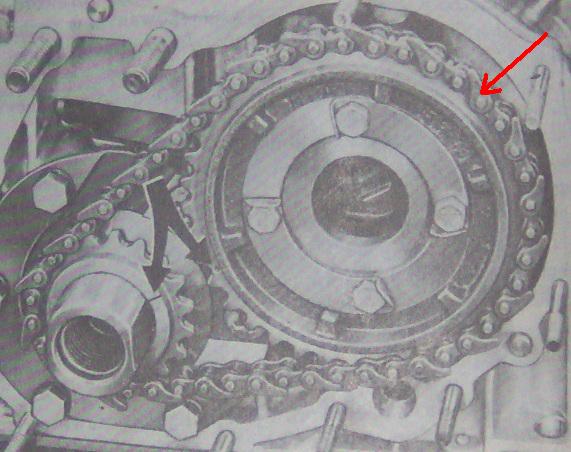

a czy czasem tam nie jest tak jak w maluchu ze kiedy lancuch sie wyciaga to blaszki(foto) ktore sa na lancuchu bija o obudowe i wtedy slycha ze lancuch do wymiany??? niepamietam jak wyglada lancuch do cc ale chyba brak tych blaszek
ale chodzi mi o jeden motyw jezeli masz wrzucony bieg i chcesz pokrecic delikatnie kolem pasowym ktore jest zamontowane na wale korbowym a wal korrbowy poloczony z kolem zamachowym a kolo zamachowe poprzez sprzeglo ze skrzynia biegow w ktorej jest wlaczony bieg wiec jak chcesz poruszyc kolem pasowym???
Wróć,porąbało mi się.Oczywiście samochód musi być na luzie.To w drugim tak miałem,że mogłem przekręcić kołem na biegu a samochód stał.Prawdopodobnie samo koło się kręci,bo nie ma klina.
