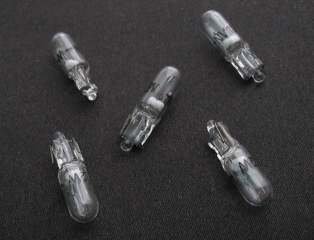

> Co mogło się staćCzym te kontrolki są podświetlane z tyłu deski
> rozdzielczej??
Zaróweczka
