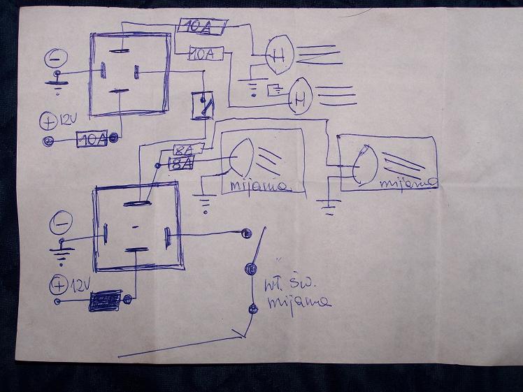

Tez mam halogeny i po spaleniu 3 wlacznikow dowiedzialem sie ze potrzebne sa jeszcze przekazniki. Dostalem takze schemacik podlaczenia (odreczny ale moze pomoze) 278577170-000_0186.jpg

> a tutaj masz inny schemat z ktorego ja kozystałem
ten schemat nie powinien być użyty w samochodzie bo hale powinny być włączane dopiero po włączeniu świateł pozycyjnych
wiem ale przy tym schemacie jest mniej pracy a to że halogeny mogę włączyć bez pozycyjnych mi odpowiada
Ja mam wg schematu Pepeja , a ten powyższy to jest dokładnie wycinek całości jaką kolega przedstawił. Halogeny włączają się dopiero po zapaleniu pozycyjnych. Nie jestem pewien, ale u mnie masa do przełącznika halogenów podawana jest dopiero w momencie zapalenia oświetlenia i dopiero po wciśnięciu przełącznika obieg układu się zamyka. Wyłączenie oświetlenia odcina dopływ masy do przełącznika i halogeny także gasną.
