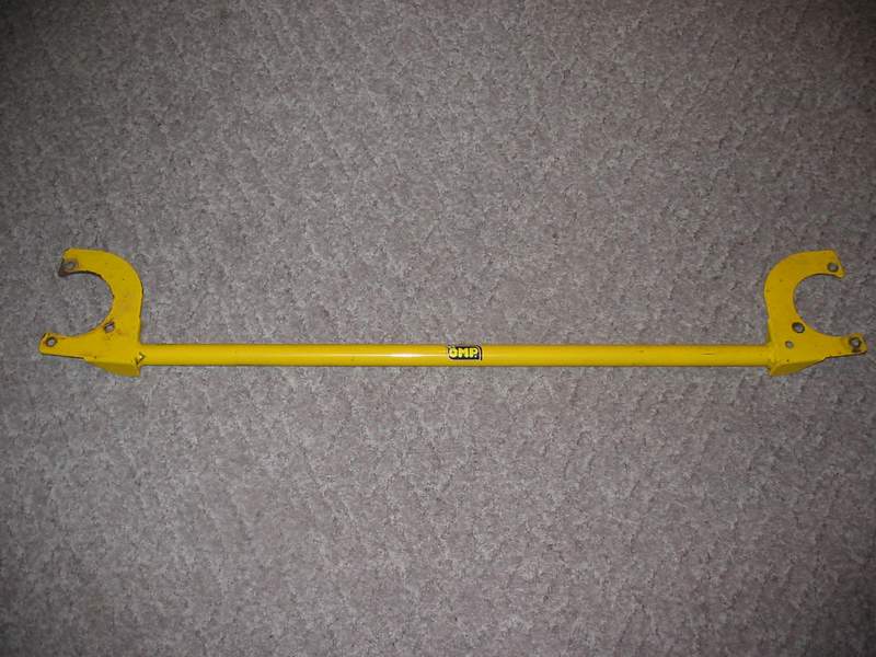

2. mam też bez śruby rzymskiej, jak zakładałem to podnosiłem lewą stronę do góry tak jak bym zmieniał koło smile.gif i weszła bez problemu ok.gif
> 1. rozpórka
