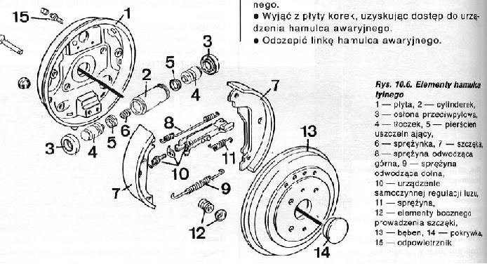

MK1 Zdjęcia tylnego koła po zdjęciu bębna h-ca potrzebuję
Jak ściągłem bęben to mi się wszystko rozwaliło i teraz nie wiem która sprężynka do czego zlosnik.gif
