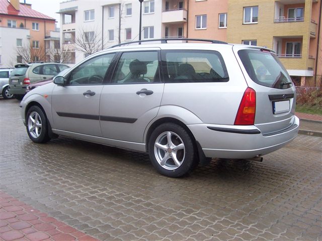

Założyłem letnie kółka
Założyłem letnie kółka w rozmiarze 195/50/15 ale widze że potrzebna będzie chyba zmiana na 205/50/16 bo teraz mam za dużo opony do okoła felgi

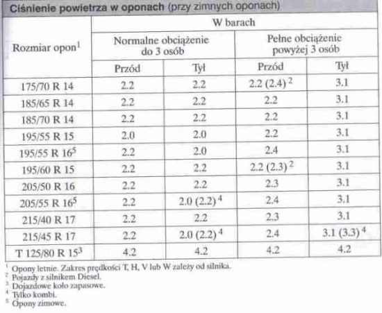

Coś nie trafiony wymiar - powinno być 195/60 R15 hmm.gif
Oczywiście opona jest 195/60/15, coś mi się źle wpisało zeby.GIF

a jakiej firmy sa oponki?
YOKOHAMA AC DRIVE

Pozwole sobie gościnie zapytać : czy podejdą do focusa opony w rozmiarze 195/50 R15 właśnie.
Podejdą jak każdy inny wymiar - tylko, że w specyfikacji producent zaleca stosowanie 195/60 R15 albo o ile dobrze pamiętam 185/65 R14; ewentualnie 205/55 R16
195/50 R15 - nie są wymienione w specyfikacji więc lepiej unikać takiego rozmiaru.
