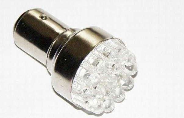

Zarówki tego typu
278588773-led-21W.JPG +
nie są przystosowane do tego typu kloszy z tworzywa sztucznego-do tej pory tylko niewiele aut na oznaczenia "led"w Punto nie sprawdzą sie i nie jest to opłacalne ani ze wzgledów jakosciowych ani ekonomicznych(jakosc swiatła......utrata DR)
> Zarówki tego typu
