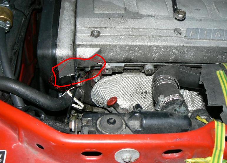

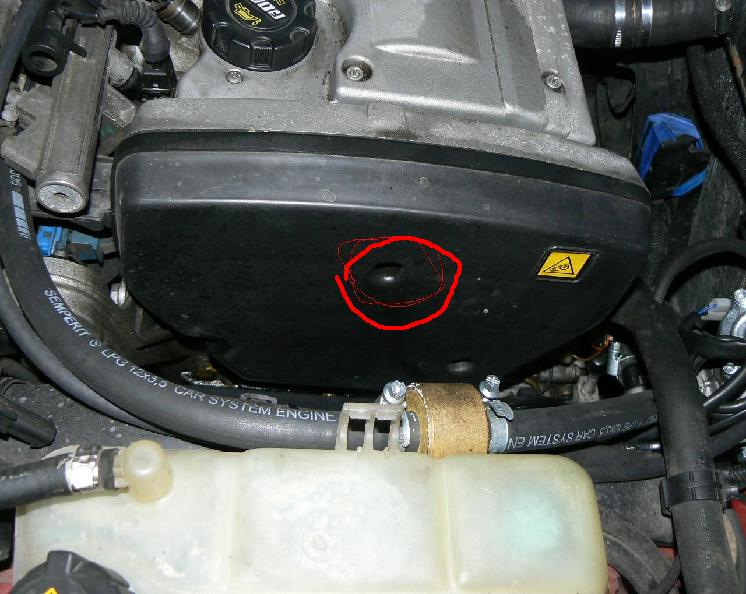

Witam,
Dwa miesiące temu zrobiłem rozrząd i przy okazji simeringi i uszczelke pod klawiatura, olej przestal ciec. Jakoś dwa tygodni temu jechalem po autostradzie caly czas 180km/h i kilka dni po tym ( nie wiem czy to mialo jakis związek) patrze a pod autem plama oleju - załączam fotki skąd wycieka .. to chyba uszczelka pod klawiatura ale dorzadźcie co jeszcze.

Zdejmij osłonę rozrządu i obejrzyj czy faktycznie simmeringi nie puszczają

miałem to samo - po wymianie uszczelki pod pokrywą zaworów wszystko wróciło do normy
chociaż strasznie duży wyciek swoją drogą, żeby aż na podłodze?
> a zasadziłeś uszczelkę pod klawiaturą na syliconie przynajmniej na
> zagięciach??

do rozrządu nie musisz sie wcale dostawać
musisz odkręcić osłonę (pięć czy sześć torxów, nie pamiętram rozmioaru plus dwie małe sześciokątne przy korku wlewu oleju. jak to zdejmiesz masz znowu śruy, które odkręcasz, żeby zdjąć pokrywę zaworów. Zdejmujesz pokrywe, zdejmujesz uszczelkę i, albo jest dobra - czyścisz uszczelkę, górę główicy i zakłądasz uszczelkę (można troche dać silikonu, ale niekoniecznie). Jeśli uszczelka jest odkształcona, to kupujesz nową i zgodnie z opisem
