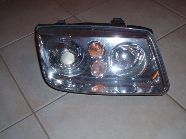

> w jednym odblysniku ma dwie zarowki???? czy w jednym kloszu?
Takie ma reflektory

a moze ma taka lampe jak w zalaczniku?

Wyzej dalem link do zdjecia jak wygladaja reflektory.
Kumpel najwidoczniej podlaczyc dlugie pod ta druga mala zaroweczke ktora robi albo za postokjowki albo za swiatla do jazdy dziennej w usa, nie mam pojecia smile.gif

> wiem jak jest w VW Bora, tam pod kierunkowskazem jast taka
> "sciemka" soczewka ozdobna ,
to jest lampa przeciwmglowa

Raczej postojowki. Widze, ze na zalaczonym zdjeciu w miejscu "sciemek" soczewek sa prawdziwe prawdopodobnie z zarowka H1 do wspomagania swiatel drogowych, wiec nie ma problemu - mijania niech zostawi "ksenon", drogowe soczewki, ale te postojowe tez trzeba doprowadzic do porzadku, chociaz jak sie swieca razem z ksenonami to jest O.K. bo tak jest w kazdej fabrycznej instalacji.
A, to inna sprawa i zycie sie troche komplikuje znowu grinser006.gif. W takim ukladzie zostaje rezygnacja ze swiatel drogowych, albo "bi" jak pisalem. Ale dziwne troche ze przeciwmglowe sa tak wysoko umieszczone, w dodatku soczewki...

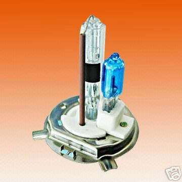

> Ciekawi mnie tylko dlaczego w jego zestawie sa dwie zarowki, a nie tak jak normalnie tylko H4 i przetwornica.
mozliwe ze kupil cos takiego - palnik mijania, zarowka drogowe (zalacznik)
> (zalacznik)
