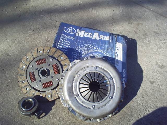

sprzęgło 1.4
Jako że biegi już nie wchodzą trzeba było się ratować nowym sprzęgłem. Czekam na przesyłkę i wymieniam. Dałem 200. Słyszał ktoś o takiej firmie?

no i graty wymienione, sprzęgło w życiu nie chodziło tak ładnie - jak wsiadłem i nacisnąłem to myślałem że mechanicy linki nie podłaczyli zlosnik.gif
Przyczyna awarii: wytarta tarcza (ścięte nity), dosłownie ucięte słoneczko na docisku w miejscu gdzie przylegało łożysko, łożysko pękło na 2 części. W sumie zastanawiam sie jakim cudem to jeszcze działało.
