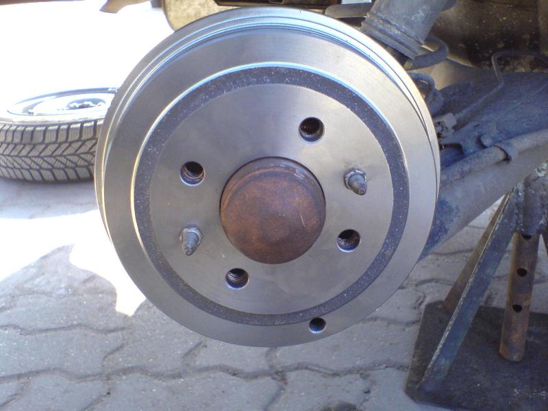

Witam,
Przyjechały do mnie w piątek nowe szczeki i bębenki. Nie wiem jak hamulki zostały ustawione w ASO bo w prawym kole nie za bardzo można było zauważyć zużycie, a lewe już do metalu było zdarte. Przy okazaji może manual z tego powstanie.
Samochodzik na kobyłki, kółka na bok i oczom mym ukazał sie z deka przyrdzewiały bęben
Na początek odkręciłem bolce, klucz 12 zaznaczone na zielono. Jeżeli na bębnie jest duży rant, przydaje się szczeki cofnąć, na przykład płaskim śrubokrętem wkładając go w otwór zaznaczony na czerwono. Potem kilka puknięć z uczuciem młotkiem i bęben prawie sam schodzi.
Po zdjęciu bębna, mamy na nim piękny rancik, nadawał sie do wymiany.
Na wewnętrzny kształt bębna zapewne wpływ miała ta szczeka.
Teraz zdjęcie sprężyn i mocowań szczek. I zakładamy nowe.
Istotna jest kolejność zakładania. Mnie najwygodniej było założyć najpierw szczękę z regulatorem do którego już przed włożeniem włożona jest poprzeczka, następnie zamocowanie drugiej szczeki. Teraz sprężyny, w kolejności: czerwona, długa spinająca szczeki. Potem zielona przypinająca poprzeczkę do szczeki, a na końcu niebieska, spinająca 2 szczeki na samym dole. Mechanik sprzedał mi kiedyś patent na zakładanie sprężyn. Do tej pory próbowałem to robić kombinerkami. Wygodniej jest zaopatrzyć się w cienki śrubokręt, sprężynę zahaczamy za śrubokręt, końcówkę wkładamy do dziury gdzie ma się sprężyna znaleźć i naciągamy. Po kilku próbach okazało się że ten patent jest lepszy od naciągania kombinerkami.
Teraz pozostało tylko założyć nowy bęben i przykręcić go bolcami, po złożeniu wszystko wygląda tak ....
Ja do tego celu wykorzystuję zaostrzoną stronę starego pilnika, tą która wchodzi w rękojeść.

smile.gif ja akurat z braku innych narzędzi używałem cienkiego ampula, ale może być i pilnik.

Najlepiej naciąć lekko taki płaski wkrętak...
Żeby zdjąć bęben można też wkręcić śruby w miejsce szpilek (szpilki są wkręcone w piastę ale otwory w bębnie przez które przechodzą szpilki są nagwintowane).

pod warunkiem ze nie ma rantow

1. Ja najpierw założyłem tą krótką zieloną bez śrubokręta, następnie również bez użycia cienkiego śrubokręta dolną, a na koniec tą długą czerwoną spinającą górę - tylko tutaj był mi potrzebny cienki śubokręt.

Kurcze nie wiedziałem, że przez ten otwór zaznaczony na czerwono można cofnąć szczęki, dobra rada.
Zawsze miałem problem ze ściągnięciem bębna, zawsze wkręcałem dwie śruby w miejsce wykręconych szpilek.

niekoniecznie
ja swoje stare z ciekawosci chcialem zdjec do lapka podwazalem i ledwo dalem rade

To nie dobrze ze wypadły, bo szczeki są przypięte. Jak zeszły ze szczekami to to zapewne urwałeś te zabezpieczenia.

Nie urwałem, może były źle założone...
możliwe, bo raczej same nie powinny zejść.
Nowy zestaw już przyjechał, wiec przyszła sobota już zaplanowana.
